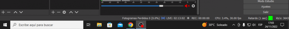

No se si le sirve hize una prueba de mas de 2 hs y 15 minutos con el obs studio 27.2.4 y cambie mis drivers de nvidia a 15.94 y me puse a mirar videos de youtube con la prueba de ancho de banda de obs y este es el resultado , mas tarde voy a hacer otra prueba para ver si realmente es eso ahora le dejare una prueba para que vean y espero que pueda servirle esto

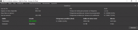

@mrstartipper Haciendo la segunda prueba de ancho de banda pude hacer 1hora y 40 minutos sin caida y todo estable dejare la prueba para que la puedan ver espero mañana hacer la prueba definitiva en twitch aver si se soluciono todo el problema les dejo una imagen de la prueba mañana contare mas de como fue
Wonderful! I'm glad that yours may be working well. Did any of the things we mentioned in the post help so far with resolving your issues?
